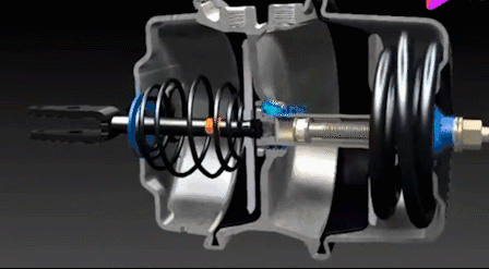

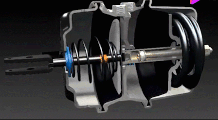

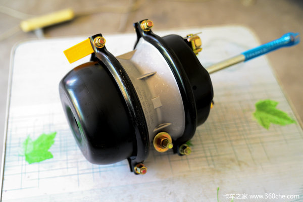

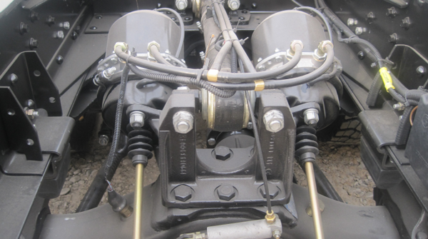

而负责驱动和承载的车轴一般都采用体积更大一些的双腔制动气室。所谓双腔,就是制动分泵内部由2个气室腔。一个气室负责行车制动,另外一个气室负责驻车制动,结合了行车制动和驻车制动两项功能,广泛的运用在驱动轴和挂车轴之上。
双腔制动气室如何工作?

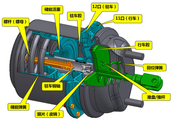

双腔制动气室的结构也不复杂,它有2个空气接口,分别连接行车腔和驻车腔,根据不同的需要对不同的腔体进行充放气即可完成需要的操作。
这里大家记住一点,行车制动是“通气制动”,驻车制动是“断气制动”。

行车制动时,当司机踩下刹车时,仅有位于制动气室前部的行车腔工作。此时空气经11号口进入,从而推动推杆进行制动。
双腔制动气室如何工作?
驻车制动工作
驻车制动时,当司机停车后拉上驻车制动手柄,空气从12号口流出,储能弹簧释放,推动推杆进行驻车制动。
双腔制动气室如何工作?
解除驻车制动
解除驻车制动正好相反,当司机接触驻车制动手柄,空气经12号口进入后部的气室,迫使弹簧缩回,推杆回位,驻车制动接触。
