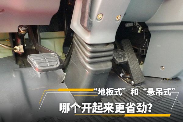

“地板式”和“悬吊式”两种油门踏板,哪个开起来更省劲?
随着轻卡行业的快速发展,在车辆的载货功能满足使用需求后,用户对车辆的操作轻便性越来越关注,而油门踏板是驾驶途中常用配置,对驾驶疲劳感有较大影响,操作更轻便省力的油门踏板能够有效降低疲劳感。
在轻卡车型中,油门踏板有“地板式”和“悬吊式”两种形式,在油门控制原理上并无差异,但却能带来不同的驾驶体验。

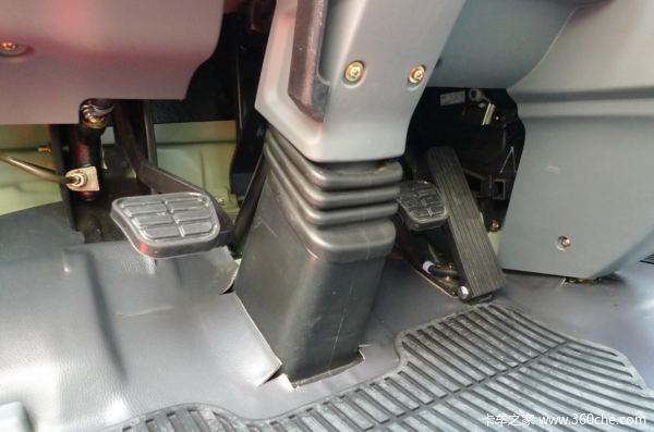

一、“地板式”和“悬吊式”油门踏板差异
汽车油门踏板分为“地板式”和“悬吊式”两种,两种油门踏板在结构上主要有以下几点差异:
1、安装位置不同:地板式油门踏板安装在地板上,占用空间大,而悬吊式油门踏板则安装在前围上,占用空间小;
2、油门踏板形状不同:地板式油门踏板为直型踏板,悬吊式油门踏板则为带支架的曲型踏板;
3、踏板面积不同:相对而言,悬吊式油门踏板面积较小,地板式油门踏板踩踏面积会更大;
4、踏板转轴位置不同:地板式油门踏板转轴位于踏板底部,靠近脚的位置,悬吊式油门踏板转轴位于支架顶端,离脚最远的位置。
地板式油门踏板
