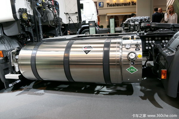

在天然气卡车中,分为了CNG(压缩天然气)和LNG(液化天然气)两种,从字面意思上能够理解,CNG、LNG本质上都是天然气,只是形态不同而已。
▎卡车天然气的储存形式
假清洁能源?氮氧化物排放超标 天然气车居然也不环保?
相较于CNG,LNG是低温低压储存,LNG体积约为同量气态天然气体积的1/625,质量仅为同体积水的45%左右。但LNG对容器的要求较高,需要防腐隔热的专用容器存放。
