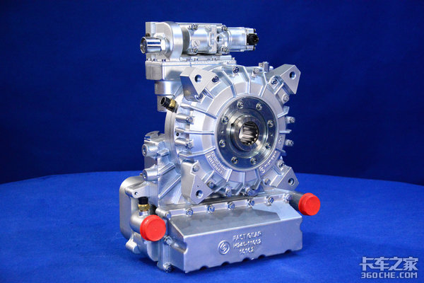

液缓全称是液力缓速器,又称液力减速装置。是一种通过液力装置降低车辆行驶速度的汽车缓速器,是一种辅助制动装置。
它主要是将整车的动能转化为热能,再由发动机循环冷却液将热量带走,并经过整车散热系统散发。缓速器本身的制动效率会很大,但是受限于车辆底盘空间等因素的影响,散热能力会大打折扣,一旦油温达到某个临界点,液力缓速器可能会退出工作。

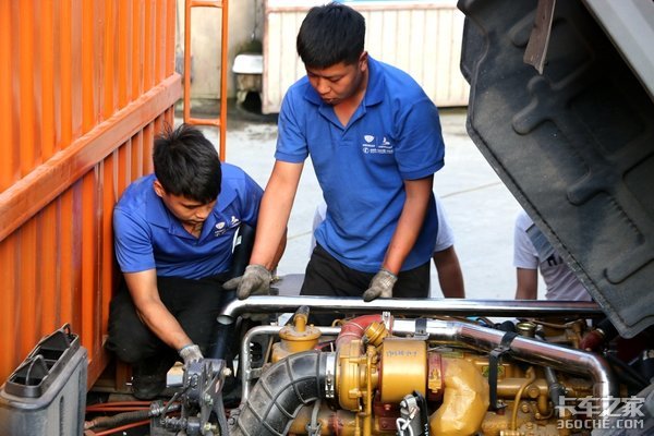

加装液缓还牵扯到车辆水管布局的问题,对水管走向以及安装工艺的要求比较高,冒然选择一家车辆修理厂进行改装,如果该修理厂没有给车辆加装液缓的资质以及经验,会增加液缓出现故障的概率。

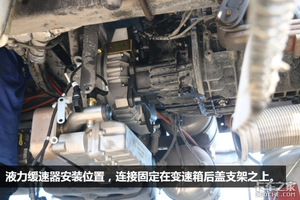

对液力缓速器进行改装,主要分为主体改装、气路改装、水路改装以及电路改装。在对液力缓速器的主体进行改装时,如果变速箱预留有液力缓速器接口,那么可以直接将液力缓速器总成安装在传动轴旁边的副箱后盖上,这种安装方式称为并联式,安装结构紧凑,重量轻,相对来说是最先进的液力缓速器安装形式。

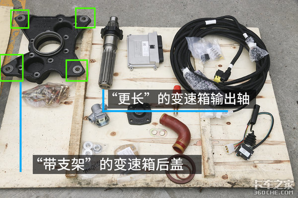

变速箱没有预留缓速器接口,需要对变速箱后的副箱进行改动,会增加副箱的宽度和输出轴的长度等。安装完成后,除了需要给变速器安装辅助支撑外,还因为传动尺寸的增加会影响到车辆的轴荷分布情况,需要做好传动轴的动平衡测试,确保动平衡值满足汽车传动轴标准。

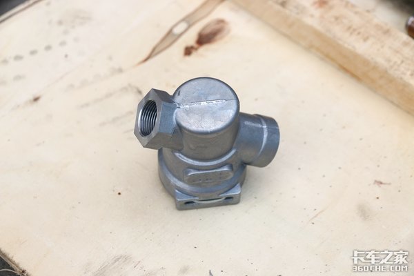

液力缓速器在工作过程中需要持续而稳定的气源供应,才能保证工作压力。在对气路进行改装时,需要从四回路保护阀位置处取气,气管布局上要注意避让运动部件的振动以防止气管过渡磨损。
长下坡制动神器液缓 教你后期如何加装 再也不怕走弯路
需要注意的是,一定不要忘记加装独立的空气滤清器,这样可以延长缓速器控制阀的使用寿命,避免较快的出现内部零件卡滞的情况。气管的布局不仅需要合理,还不能影响到整车主气路的使用。

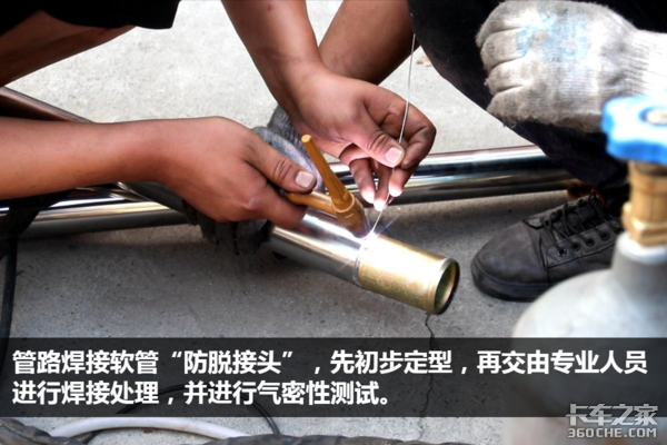

在水路布局上,需要根据整车的实际空间,让管路走向越简单越好,尽可能的减少管路的弯曲,确实需要对管路进行弯曲时,可直接选择弯管路,或选择硅胶弯管进行替代。在管路布局的关键位置,例如发动机工作时会产生振动,布局在这里的管路要进行软管连接,避免因为使用不锈钢管道而使管道扯坏。
对于管路规格的选择,基本上要遵循液缓的出水口有多大,就要选择多大的管路,若需要对不锈钢管进行焊接,焊工技术不成熟会出现沙眼,会对液缓的正常使用造成麻烦,建议卡友们一定要选择专业的焊接师傅对不锈钢管路进行焊接。

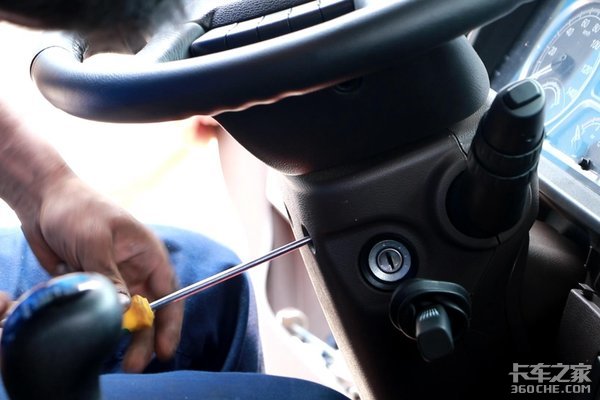

在液缓工作的时候,车辆处在一个减速的状态,如果车辆的刹车灯不亮,极易造成车辆追尾等事故,而且缓速器需要对油门或者ABS的动作做出反应,所以在对车辆的线路进行改装时,要遵循车辆线路改装规范,并在线路接头处做好要做出防水处理,走向布局要合理,避免过度磨损。

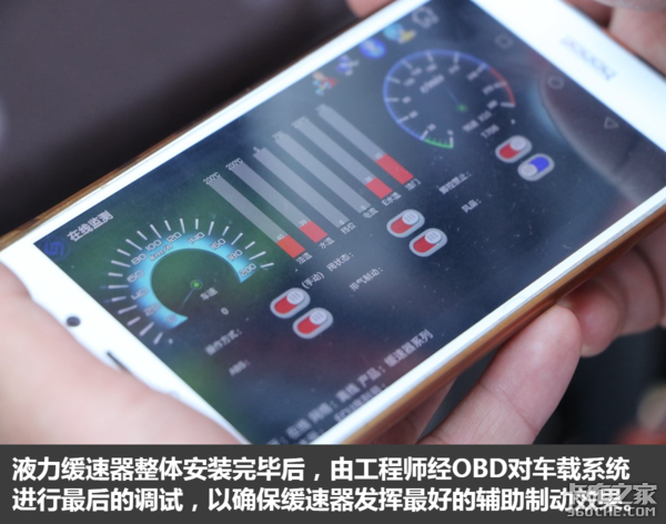

最终液力缓速器安装成功后,一定要进行整车的调试。并及时进行整车的道路试验,毕竟安全责任重于泰山。
