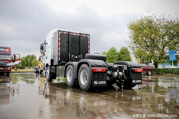

而轴间差速锁就不一样了,它更多出现在6x4的车型上。这种车后桥采用的是双联驱动轴,而在这种车的两个车桥中间会有一套轴间差速器,这差速器是干什么用的呢?很简单,假设你的车过了一个坑,这时候后轮的两个车桥是不是就有可能一个在坡上,一个在坡下面了吗?而这时候坡上和坡下的车轮转速一样可能不同,这时候两个车桥一样需要一个差速器来平衡转速差,而这时候如果某个车轴打滑,轴间差速锁就能施展其威力了。
轮间 轴间差速锁有啥不同?转弯能开吗?会不会让我的车出问题?
与轮间差速锁不同的是,轴间差速锁正常情况下开启了车辆转弯也没事。但在特殊情况下,比如部分牵引车的中桥和后桥负荷不同,导致中桥和后桥转速不同,开启轴间差速锁就可能造成车辆损坏了。
