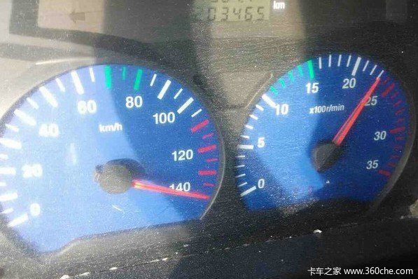

事情是从一件异响开始的,在行使过程中总觉得车有种声音,空挡又听不到。于是叫修理师傅跟车去检查。
因为必须要挂档行使,而且要发动机到1300转以上才能发出那种怪声音。师傅也检查不到。
他就想到一个办法:把车停下来,用千斤顶把第三桥顶起来,挂档加油。结果爆表发动了1分钟不到,悲剧发生了:发动机突然抱死了。最终问题虽然检查出来了,是增压器漏气,但是轴间差速器烧死了……

其中卡车之家“欲速则不达”对从爆表到熄火的过程进行了透彻的分析:因为6x4的车如果你单独撑双联驱动桥的后桥的话,那么在挂档的情况下,会存在轴间差速器工作,此时如果中桥相对缺油或者轴间差速器本身已经有一定隐伤的话,很容易导致轴间差速器烧死,而此时双联驱动桥的中桥并未离地,所以在类似使用轴间差速锁(因为烧死)的情况下导致发动机熄火。这种案例每年都会发生很多次的。
