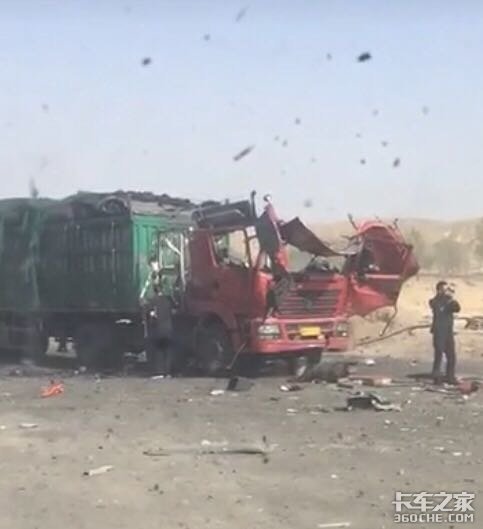

前段时间,发生在内蒙某地的“天然气车气瓶爆炸”的视频,在网络迅速流传。视频显示,一辆拉煤的牵引车,驾驶室前脸无受力痕迹,后部及上端支离破碎,可以确定是后部气瓶爆炸,有传一名驾驶员当场死亡。

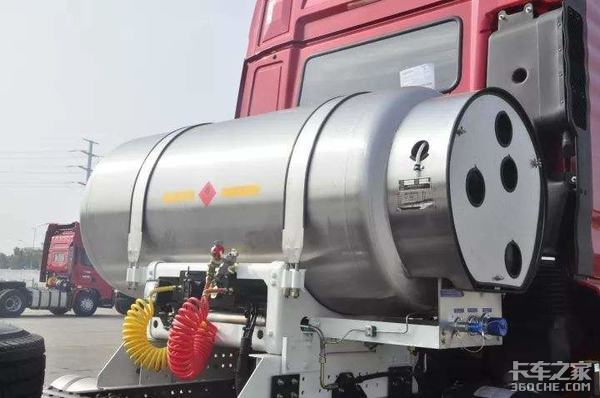

LNG是通过在常压下气态的天然气冷却至-162℃,使之凝结成液体,以便减小体积便于储存运输、充装使用。区别于柴汽油和一般燃料,密封的LNG容器要解决关键问题:LNG升温后压力就会上升——所以LNG气瓶合理地设计为类似“暖壶胆”的双层结构,用料是合金钢及容器钢,内胆外包保温材料,内外两层之间为真空,二者合一达到接近百分之百的保温效果,让瓶内LNG呈恒温的稳定状态。

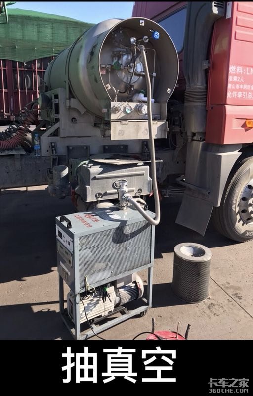

其二,抽真空,因此设备昂贵,目前每次价格为400元左右。

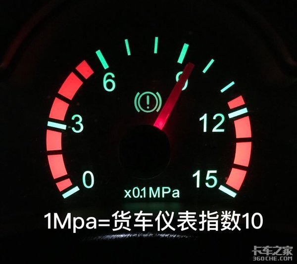

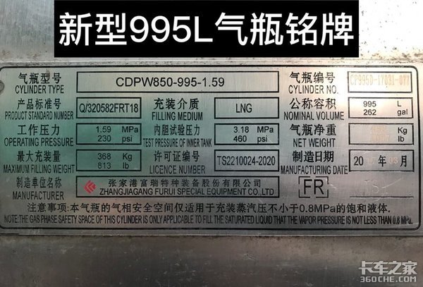

995升新型气瓶设计压力为3.18Mpa,正常使用时压力保持在1.0Mpa,这个压力的概念相当于我们的轮胎“打10个气”,可以想像,打破气瓶承受3.18Mpa这个极限后爆炸的威力,相当于轮胎的3倍甚至以上!
以下图新款气瓶为例,共三级(个)安全阀,设定自动开启压力分别为1.90、2.4、2.85Mpa。也就是如果气瓶故障时,先升温后升压直至爆炸,需要三个安全阀全部同时失效,而这个几率,约等于零!

爆炸视频中的天然气车是老款车型,气瓶是两个安全阀,而驾驶员在明知气瓶故障时,首先没有花几百元去做“抽真空”维修,更没有去更换新气瓶。
导致爆炸的主因,是驾驶员为了减少自动排气量,延后自动泄压时间,直至行驶后消耗天然气来降压,这样做的直接目的会少流失钱,所以进行了愚昧的私自改装。
具体做法:把第一级安全阀做螺母堵死,把第二级安全阀改装成类似于水龙头的“手动开关”。而后在某一天忘记打开排压,最终气瓶压力达到极限,产生了视频中爆炸身亡的惨剧。
此事件排列顺序为:
气瓶故障—不去维修—私自改装—破坏自动安全保护—忘记手动排压——爆炸发生
