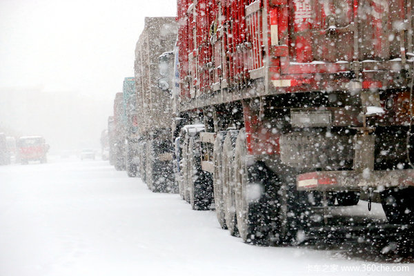

【卡车之家 原创】进入天寒地冻的冬季,大雪时节刚到,全国各地气温骤降,山东沿海一带普降瑞雪,江苏安徽也是雪花飞舞,上海及长三角地区也下起了鹅毛般的大雪,让全国人民人感觉到丝丝寒意,冬天真的来到我们身边。
