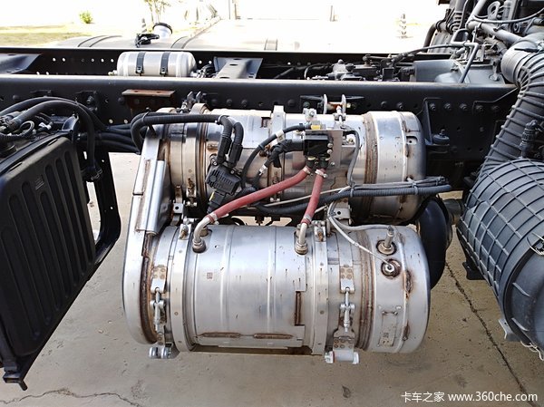

后处理路线上,国六柴油机大都采用EGR+DOC+DPF+SCR路线,并且采用双氮氧传感器,尿素喷射等结构,这个后处理的结构复杂,体积庞大。
并且车运行过程中不停的烧尿素,使用成本高,中重卡车型为节省空间,大都采用双腔U型布置或箱式布置;国六LNG发动机大都采用EGR+三元催化的技术路线,结构相对比较简单,更容易实现国六排放标准。
