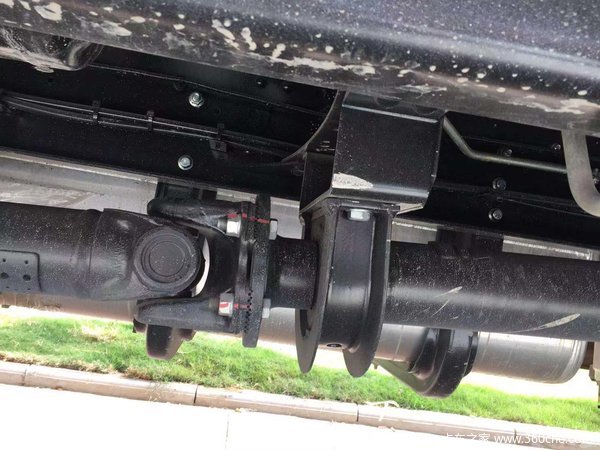

其次,检查转向系统,拉杆球头,立轴,钢板衬套,钢板的中心丝,是否磨损严重或者匡动,导致的前束错位。致使车辆行驶到一定速速出现抖动。
再有,检查传动轴螺丝有没有松动,十字轴是否匡动,差速器的前大螺帽还有变速箱后大螺帽,是否有松动匡动的现象,他都会导致在一定的车速抖动。
动次打次动次打次,行驶中驾驶室在跳动,它为什么这么嗨?
最后,检查传动轴的伸缩节。伸缩节键槽是否磨损严重。带过桥轴承的检查轴承和吊架是否损坏。必要时要校对传动轴。
