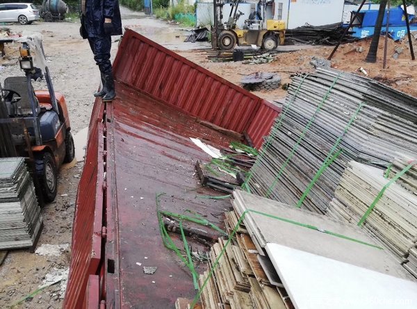

卡友“水头老王”发生的这起陷车事故是在去年,台风天,刚下完大大雨的工地上,经过几天几夜大雨的冲刷,土地都已经发泡松软了,一个不小心就陷了下去。
陷的有点深,车厢已经发生扭曲,(陷的深度如果过大,容易发生翻车情况)这时候应当先叫工人把车上的货卸掉。
因为工地属于收尾阶段,场上没有什么大型的工程机械,最开始联系叫来一辆吊车开价1200,搞了半天吊车自己也陷了下去,后来又叫一辆价钱还更低一点的价钱,800块成功获救。
