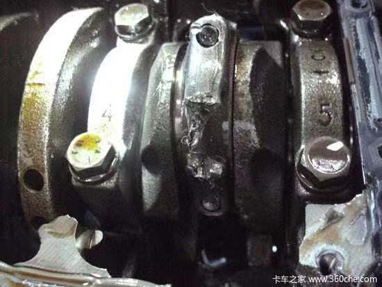

道理很简单,因为四年以上的大马力车型车型都是采用湿式缸套,发动机的注水圈经过长时间的工作磨损会硬化,有个别车以前遇到过高温,注水圈可能会提前老化一些。
如果在高寒地区长时间停车的情况下注水圈会收缩,密封效果就达不到最佳。久而久之防冻液就会慢慢的渗透到机油底里边,此时拔出机油尺明显要比停车时高。如果发现不及时就会给发动机造成严重损伤。

所以小编用身边人的亲身经历友情提示老车用户卡友们:停车前一定要把防冻液放出来。假如说停车前没放防冻液,出车启动前发现防冻液少了,而机油多了。面对这个问题大家先不用着急。
湿式缸套疏于保养?过年停车可得注意了
先看看发动机下面有没滴漏防冻液的现象或痕迹。假如说没有,就有可能是进入发动机机油底了,此时要把发动机放机油堵慢慢松开,一点点放。
因为水比油重肯定在最下面,放到看见机油为准。(有条件的也可以把机油换掉)如果身在外地想回家修理,这个办法完全没有问题。
