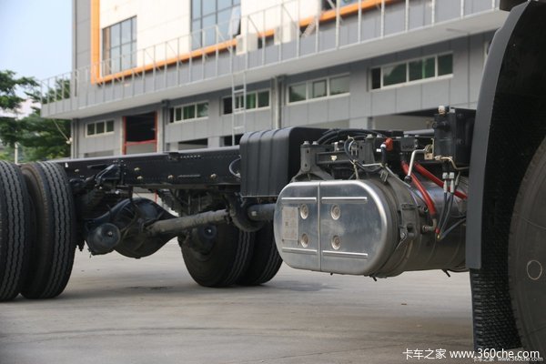

后处理零部件名称作用之简单介绍
为了方便卡友们在检查维修车辆时,不至于一头雾水,下面,小编就对车辆的后处理系统的零部件名称和作用做一简单的介绍:
国六新车出现故障限扭限速,不想检修时一头雾水,就快来学维护方法吧
国六尾气处理系统与之前的国四、国五车型相比,除了具有相同的尿素泵、尿素喷嘴以及各种压差、温度传感器之外,它还多出来了DOC、DPF和混合器等部件。
  1. DOC:柴油机氧化催化器,其主要作用是:氧化废气中的CO 、HC ,并将其转化为无毒无害的C02和H2O,同时,它也可以吸收可溶性有机成分及部分碳颗粒,降低部分PM的排放,并将NO氧化为NO2;
  2. DPF:颗粒捕捉器,它就是一个颗粒物过滤器,主要作用是收集排气中的PM(颗粒物);
  3. 混合器:主要作用是加强排气处理和氧还原剂的混合;
  4. SCR:选择性催化还原技术,在国四国五车型中见得比较多,也就是尿素溶液处理尾气系统这一块,作用为:控制尾气中的氮氧化合物含量和检测尾气是否达标;
  5. 压力差传感器:用于计算DPF捕捉的碳载量;
  6. 进出口氮氧化物传感器:顾名思义作用为检测进出口氮氧化物含量;
  7. 排气温度传感器:检测尾气排放系统中温度的高低;
此外,国六后处理系统还包含有尿素泵,尿素喷嘴级尿素箱和线速总成等部分,这些零部件卡友在之前的车型上见得也较多,就不在详述。
当这些零部件出现故障的时候,车辆就可能会出现限扭或限速表现,目前阶段这些问题,卡友们是没有办法自己来处理的,但是为了减少以上零部件的损坏,新车在保养这一块的内容,却是我们卡友现在可以做到的。
