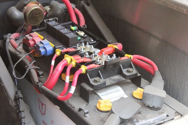

左侧红色接头为正极,符号“+”
右侧黑色接头为负极,符号“-”
车身搭铁位置主要是车身大架、发动机等部位
