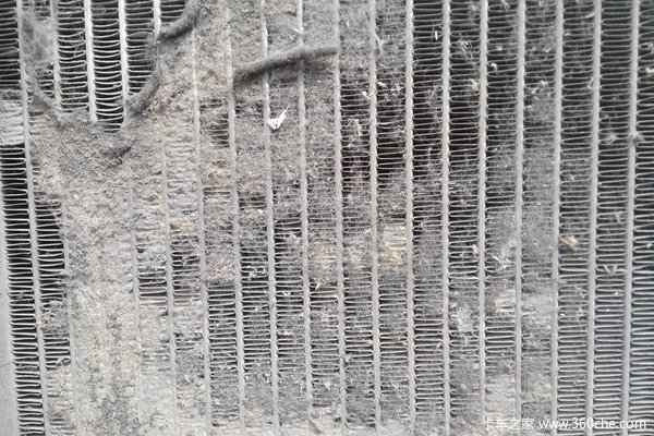

卡车发动机的散热水箱、中冷器、空调冷凝器都在前方进气格栅内。卡车迎风行驶,飞絮会直接吸入,一旦杨絮积累过多,会造成发动机散热负荷过重。
卡车小百科(36):杨絮纷飞的季节,做好这几点,夏季车辆不再高温
水温过高,严重时造成发动机开锅,进而导致发动机磨损。
进气温度过高,造成发动机工作效率下降,甚至发动机爆震。
冷凝器散热不良,造成空调制冷效果下降,驾乘人员的舒适性下降。
解决办法:及时使用气枪、水枪清洁的方式,清理进气格栅内的杨絮、灰尘等,避免散热不良。
