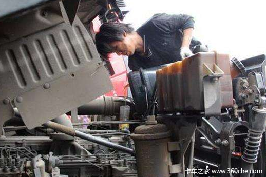

机油需要勤更换
变速箱的机油承担着降低磨损、减少摩擦、提高输出功率的作用,及时更换才能延长变速箱使用寿命。那什么时候更换呢?时间可以参考购车时所带的保养说明书,因为不同生产厂家的结构配置不一样,自然时间上也有所区分。
而且在更换时不能为了图便宜选择其他型号的机油,必须得是原厂的,因为机油很粘稠,两款不同型号的混合在一起会影响变速箱的性能,最后就变成花钱不讨好了。
变速箱只会用不会养?这些小技巧就能避免大修!
跑长途后多检查
在行驶一定公里数或者长途驾驶后,要检查一下变速箱是否存在漏油的情况,一旦发现漏油和渗油需要及时维修。
因为如果变速箱内机油低于正常范围,就无法通过齿轮旋桨将机油飞溅到各个齿轮表面,这时因为失去了油膜的保护,齿轮高速旋转产生大量热量,很容易把表面磨坏,严重的时候还会把齿轮表面烧蚀,造成无法旋转。
经常清理通气孔
在车辆持续工作的过程中,随着热量的增加,变速箱内的油会升温,热气上升,压力增大,然后通过通气阀排放出去,如果这时通气阀被堵住,机油在高温下被氧化,达不到平常的粘稠程度,功能效果就减弱了。
所以平时得多注意通气阀的工作状态,发现异常及时纠正,平时也得多清理,保持通气孔的干净整洁。
