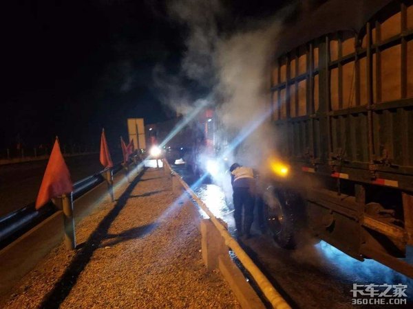

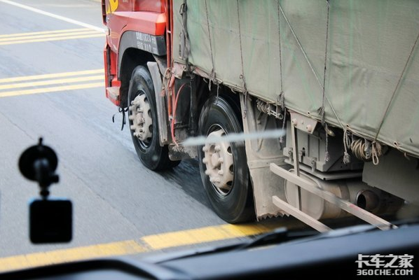

因为重型车辆行驶在下长坡路段的时候,需要持续的制动,很容易造成行车制动器的衬片和制动鼓的温度急剧升高,甚至能高达600℃~700℃。
在这样高的温度下,行车制动器制动鼓和制动衬片极易损坏,不仅影响了制动器的使用寿命,增加维修成本,还影响了正常的制动性能,威胁行车安全。
冬季到来淋水争论起 毕竟这货也救了无数司机的命
在遇到制动效能降低时,给制动系统降温最直接、最原始、成本最低的方法就是淋水。这也就是淋水器诞生的大背景,虽然属于民间发明,淋水器这一配置也算的上是中国卡车发展的特殊时期的特殊产物。并且,在很长的一段时间以来,淋水器也曾挽救许多卡车司机的命。

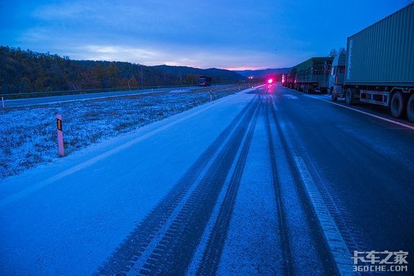

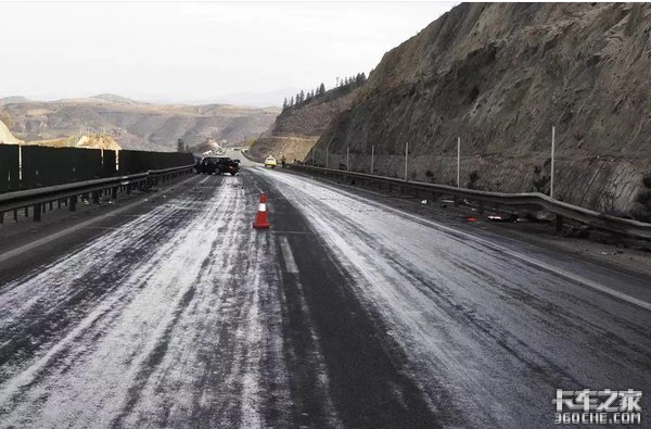

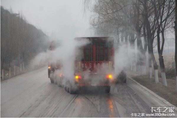

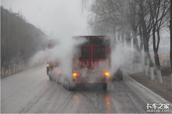

但对于冬季道路环境来说,淋水很容易造成结冰,会带来更大的安全隐患。每年到秋冬气温比较低时,陕西、山西、河北等北方地区都会严查"淋水器",在部分路段禁止使用,并且会被强制拆除或处以罚款。
因为,按照《中华人民共和国道路交通安全法》第十六条的规定,任何单位或者个人不得拼装机动车或者擅自改变机动车已登记的结构、构造或者特征。私自加装淋水器属于非法改造车辆原有构造,是《道路交通安全法》明令禁止的。
同时,由于气候原因,北方秋冬季节气温极易降至0度以下,在夜间或者山区温差较大的路段,淋水器撒在路面的水十分容易造成道路结冰,在高速和国道上面,不仅仅是只有卡车货车这些车辆在跑,还有一些小型车辆也会在上面行驶。大型车上面加装的淋水器,在其他季节时候到还好,但在冬季,其他车辆行经此路段时极易造成车辆打滑、失去控制等,引发各种交通事故。
因此,北方多地在秋冬季节会禁止货车使用淋水装置,将进行强制拆除并处以罚款。

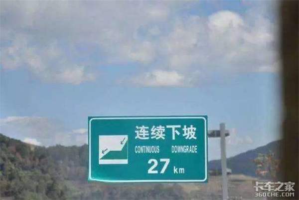

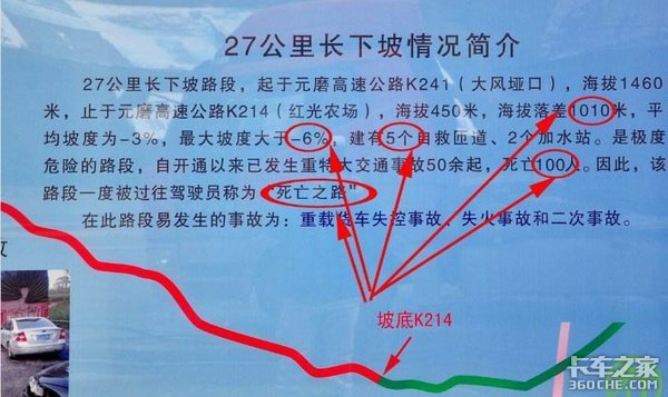

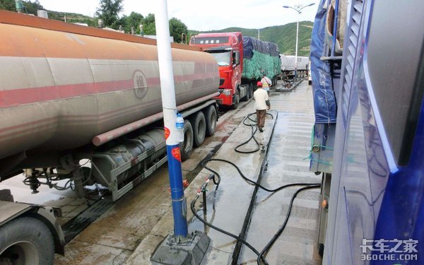

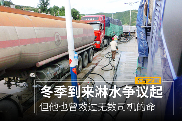

而到了南方尤其是以西南地区为代表的地方,则是会强制司机加装淋水装置。因为南部地区路况多是以山路、长坡为主,比如令众多卡友闻风丧胆的昆磨高速玉溪段的27公里的“死亡之坡”的大下坡。昆磨高速的“死亡之坡”在坡顶服务区,交管部门会有专人拦截过往的大货车,小轿车进行安全教育,大货车还要强制加水。
因为,在下大长坡时频繁的踩刹车可能会出现刹车热衰减的情况,严重情况下会导致刹车失灵;并且在西南山区许多服务区和停车点都有加水服务,以便司机在下大长坡之间保证水罐中有足够的的水量。

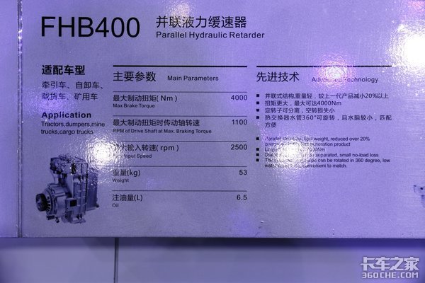

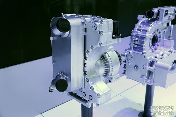

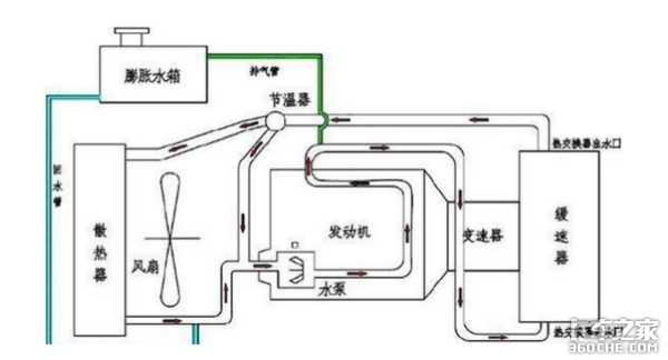

液力缓速器主要工作原理是利用液力产生的阻力矩来降低变速箱动力输出,让卡车能够进行无磨损的持续性制动,进而实现降低车速的目的。
如此一来,司机即使在长下坡路段也不用再频繁的使用刹车系统,这极大的降低了刹车片因为过热的情况导致和轮毂的摩擦力变小进而出现刹车失灵的可能性 ,也同时提升了车辆制动的稳定性,让司机的安全得到进一步的保障。

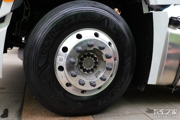

同时,随着国标GB7258新规的落地实施,自2019年1月1日起,国内的危险品运输半挂车车轮都安装了盘式制动器;紧随其后,2020年1月1日起,三轴仓栅式和栏板式半挂车也根据政策要求,纷纷安装了盘式制动器。
据悉,盘式制动器在经历长下坡或者频繁刹车时容易产生高温,高温状态下的盘式制动器是不能淋水的,一旦骤然淋水,盘式制动器很容易出现开裂现象,这时卡车的制动力将骤然下降。严重的,刹车盘还会直接破碎导致刹车失灵,这将对正在紧急制动的司机造成极大的安全隐患。

据了解,目前市售液力缓速器的价格区间如今也普遍下探到2万元区间,同时国内外各大生产缓速器的企业的加速研发也使得众多主流重卡、中、轻卡都可以配备液力缓速器,极大的推动了液力缓速器的普装效率。
