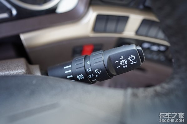

▎液力缓速器的挡位可分为恒速挡和制动挡
保持转速是关键 切勿一把拉到底 液缓的操作方式要记牢!
通过市面上主流的液力缓速器产品来看,液力缓速器的挡位大致可以分为恒速挡和制动挡(缓速器品牌不同,具体档数设定可能略有差异)。
一般来说,1挡大部分的液缓都设置为恒速挡,就是类似于小车的“定速巡航”模式,就是将车辆速度恒定在设定数值之上(例如下坡前的车辆速度为50km/h,进入下坡打开恒速挡,车辆会保持50km/h左右的速度前进,缓速器会实时监测车辆下坡的时速来控制缓速器的制动功率,将时速稳定在50km/h左右)。
一旦车辆速度小于设定速度50km/h,缓速器会自动退出工作状态,如果此时车辆时速超过设定速度,缓速器会继续进入工作状态,实时控制车辆速度。

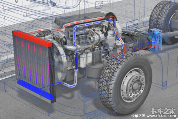

需要注意的是:恒速挡一般适合于长下坡的道路场景工况。另外,根据缓速器对于发动机转速的要求,使用恒速挡时,一般需要将发动机转速保持在1500转以上,发动机转速越高,水循环越快,就不容易高温,能够使缓速器发挥更大的作用。
如果在使用恒速挡时发动机转到1500转以下,缓速器的制动工作很有可能变小或者退出,我们应当采用变速箱降档的方式拉高发动机转速,使缓速器继续正常工作。
