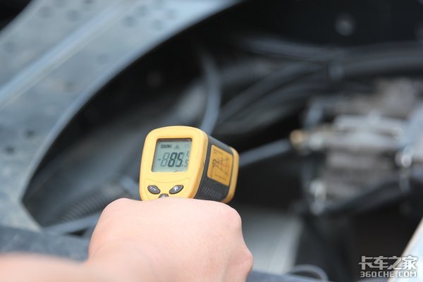

液力缓速器是一种车辆辅助制动装置,它将车辆制下坡时的动能转换为热能,实现车辆缓速的功能。缓速器转换来的热能要依靠发动机的散热系统散发出去。发动机散热能力不足会影响缓速器制动功能的发挥。

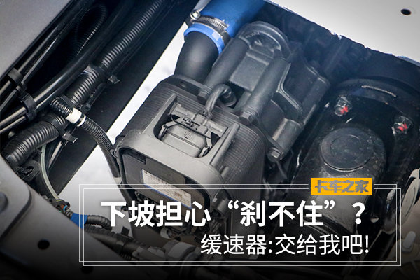

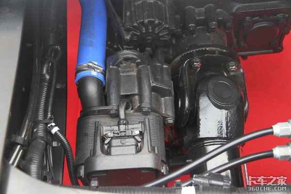

缓速器工作腔内有一个带叶片的定子和一个带叶片的转子,转子随着传动轴一起转动。当缓速器工作时,ECU控制比例阀的开度,将来自整车气源的气体打入缓速器油池壳,气体将缓速器的油压入工作 腔(气压越大,进入工作腔的油越多)。
干货丨缓速器原来也要“大保健”! 这些细节你注意了吗?
转子高速旋转,将油液打在定子上,产生反作用力,即制动力矩,进而起到降低车速的作用(油越多,反作用力越大)。

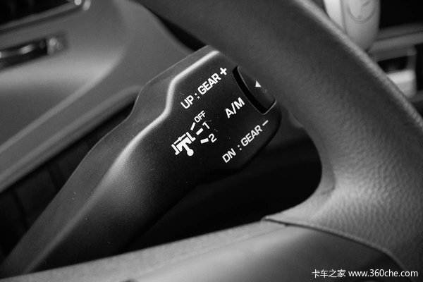

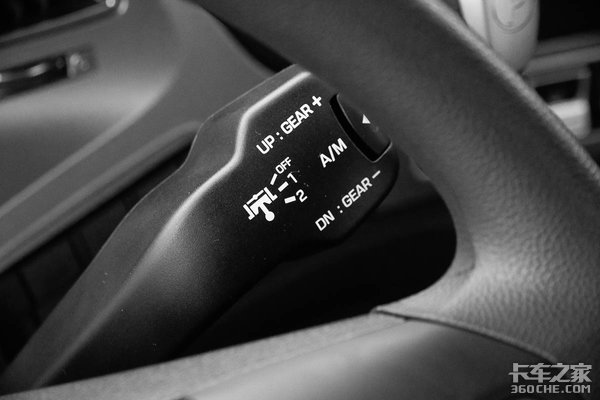

恒速挡:缓速器1挡为“恒速挡”,用于下坡定速。下坡时,先根据路况把车速调整到一个合适的车速。必要时,可通过主车制动来将车速降到安全车速值。然后拉缓速器1挡,再用变速箱把发动机转速调整到1500转以上。
制动挡:根据不同品牌的缓速器,一般2~5 挡为制动挡,制动力矩依次增加,可以根据车重、刹车距离等选择合理的制动档位。操作过程中,逐级拨下缓速器挡位开关(不要快速越级拨动)以获得适当的制动力矩。为了降低实际制动力矩,可以把缓速器手柄开关从高挡位越过多级换到低挡位。
