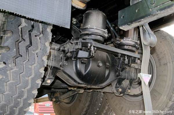

“后桥速比”是卡车上非常重要的配置参数,多数卡友都知道,在发动机、变速箱相同的情况下,后桥速比越大,车速越慢,油耗越大,但是力气大;后桥速比小,车速快,油耗低,但是力气不大。

那么后桥速比到底是什么?应该怎么计算?很多卡友其实并不清楚。今天我们就简单聊聊后桥速比。
后桥速比:驱动桥主减速器齿轮传动比
速比,速比,后桥速比!后桥速比到底是啥,你知道吗?
我们平时看到后桥,就是一根车桥,中间鼓着个“大肚子”,其实在这个“大肚子”里,包括差速器、主减速器总成,外加两侧半轴的顶端部分。
后桥速比就跟这些齿轮有关,发动机和变速箱输出的动力作用在传动轴上,传动轴转动将动力输入至主减速主动小齿轮,带动主减速器从动大齿轮转动,再带动半轴转动。
