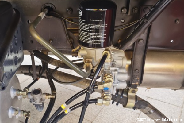

三、空气干燥器的组成
空气干燥器主要由壳体、干燥筒、调压阀、排气阀、单向阀和加热器等几个部分组成。
别小看卡车上的这个小罐子,不定时更换可能会刹车失灵
壳体上有三个工作气口,其中一个为进气口,另外两个为出气口。
干燥筒密封安装于壳体上端,里面有分子筛干燥剂,完成水分的吸收和杂质的过滤。加热器内部加热棒可以为干燥器加温,防止在极寒环境中内部水分冻结。
单向阀安装于一个出气口中,防止干燥气体倒流。调压阀和排气阀则配合完成自动调压、卸荷排气的过程。
