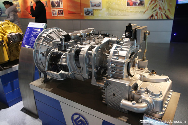

维护液力缓速器时非常重要的一点是按照规定保养换油,厂家的保养换油表对此有详细说明,使用的油液必须符合技术规范中相关规定,还应根据车辆的行驶工况和环境温度选择型号合适的工作油液。
保养不到位也会闹情绪 液力缓速器应该怎么
一般来说,液缓的换油周期不应超过一年,公路用车建议每10万公里换一次油,重载运输车建议每6万公里换一次油,工况较差环境下的车辆应在以上基础上适当缩短换油周期。像福伊特的液力缓速器,还要在12万公里时更换水油分离滤芯。
当油液出现以下情况时,必须维修并换油:
1.油液为黑褐色还带有刺鼻气味,用手指轻轻搓时有明显的粘稠感。这种情况是缓速器工作温度过高,油液氧化变质导致。
2.油液为乳白色浑浊状,很有可能是油液中进水引起。我们可以取少量油液放在烧杯中,并在电炉上加热,如果能听到“噼啪”的响声,或者看到烧杯上出现水蒸气凝结的情况,就可以确定油液中混入了水分。
3.油液中混有铁屑和铝屑。这种情况是缓速器的旋转件和固定件之间存在摩擦干涉的情况,应该尽快联系厂家拆解维修。
