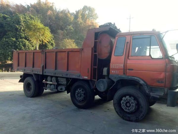

前言:曾经有一位卡友像我讲述了一件刹车失灵的事,这件事的原由却谁也想不到,在工地内卸水泥时需要下一个大坡,卡友像往常一样挂了低速挡下陡坡,谁知车底穿来“砰”的一声巨响, 车辆的气压漏空,制动踏板无效,紧接着车辆刹车失灵飞速向坡底冲去...,整个过程惊心动魄。
《卡车小百科》动力衔接的那根铁棍 传动轴你了解吗
事件缘由
幸好这位卡友是驾龄十多年的老司机,冷静的处置了刹车失灵后的那几十秒,首先一眼望去坡底路面平坦,且有一大堆施工用的石仔,坡边是山坡峭壁,这是一条刚挖开的新路,只能紧握着方向盘,让车子到坡底利用石仔堆来缓冲。
说来也是万幸,坡底的道路泥泞不堪,刚开下去就有陷车的迹象,车辆缓慢的停了下来,还没有到石仔堆的位置,又节省了几百块的车辆保险杠、车载空调挂机修复,以前的车载空调都是将外机挂在保险杠后方,要是蹭到石仔堆上铁定是报废了。
这时候有卡友会问,既然挂了低速挡,变速箱会起到一定牵制的作用,其实不然,卡友下车查看后发现,传动轴断了掉在地上,所以低速挡已经起不到对车辆的牵制作用,无法将缓冲力量传递给后桥,而问题正是出现在这里,传动轴十字节脱开的那一瞬间,甩到了制动气室上(很多车的制动气室都是在后桥背部,有部分车型是在后桥的前部),将制动气室也打烂了,所以才会出现上述制动失灵的情况。
经过这一事件,卡友说起来依旧是心有余悸,好在坡底是平坦的施工场地,否则后果将不堪设想,不然这样的场景下,只有两个选择,要么人员跳车,要么将车子副驾驶往陡坡峭壁旁边靠,利用摩擦力来停车,这样做的风险虽然大,但是也尽可能的保障车辆的完整性,减少维修费用。
