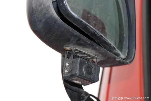

加装摄像头的技术也有所差异,在走访市场中我们发现一个细节,有些摄像头采用的是明线,并未走原车预留的线孔,左右后视镜两侧的线路会通过车门处,如果长时间使用,车门频繁开关会磨损线路,摄像头的寿命也会有所影响。
盲区太大想加装摄像头 这篇攻略送给你 居然有这么多的门道
而有些摄像头线路会通过后视镜内侧预留的线孔,这一方法加装时需要拆开后视镜底座,有些麻烦但线路不容易发生损坏,这一点大家在后期加装时也要多注意。
