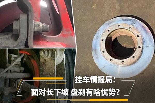

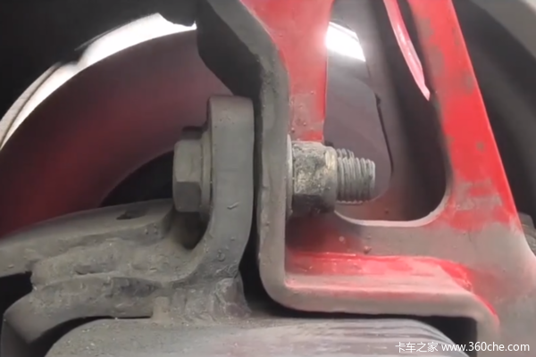

【卡车之家 原创】在前几天的一条视频中,许多卡友都看到了一个事实:在长下坡路况下,如果没有采用液力缓速器等辅助制动,全靠脚刹来控制车速的话,即便是盘刹,也会发热甚至变红。
在许多人的印象中,盘式制动器具有散热好的特性,可谁知即便如此也会烧成这样,难道之前专家说的那些话都是骗人的吗?盘刹在长下坡路况下还不如鼓刹吗?
●  确实散热快 但升温也快
挂车情报局:长下坡路况盘刹也会磨红 那为啥都说它好?
首先,不管是盘刹还是鼓刹,本质上都是靠摩擦来减速的。根据能量守恒定律,同样重量的车,减少同样的速度,产生的热量肯定都是相同的。但是大家很容易就能看出来,盘式制动器的体积相比于鼓式制动器来说,会小很多,因此在频繁刹车时,盘刹的升温自然也就会更快——往极端方向打个比方,烧红一根针比烧红一块铁板容易得多。
但是,体积小升温快,降温自然也会更快。再加上盘式制动器直接裸露在空气中,温度下降也会更快——就好像吃面的时候,先挑出一筷子吹一吹,凉的会更快一些。所以说,盘刹散热快,并不是骗人的;长下坡会烧红,也是真实的,两者都存在。

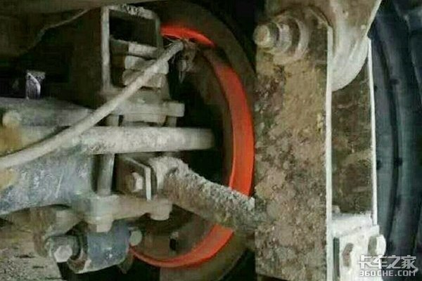

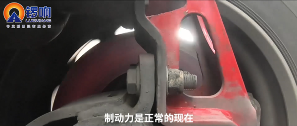

而在上面的视频中我们也可以看到,重器车桥的盘式制动器即便已经升温变红,依然能够保持较好的制动力。

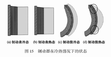

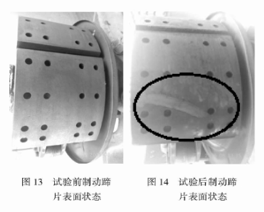

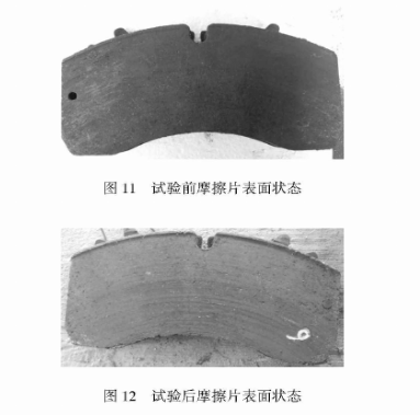

为什么会是这样的结果呢?这还要从两种制动器的结构说起。

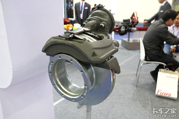

盘式制动器是两个平面接触摩擦,在高温状态下,制动器受热膨胀,各处的变形情况基本相同,最终依然能够保证是两个平面接触摩擦,制动力依然能够得到保障

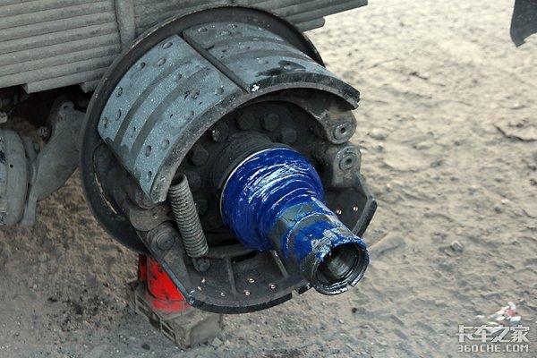

但鼓式制动器是两个曲面在接触摩擦。高温状态下,各位置的变形情况不同,这样会使得制动鼓的两端贴合得更紧,中间却无法紧密地贴合,最终导致制动力大幅下降。
所以,如今许多厂家都会对制动体贴进行结构优化,提高蹄铁的刚性,减少其受热之后的形变,以保障高温下制动片和制动鼓的贴合度,缓解热衰退现象。

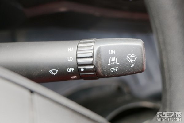

如今,新生产的三轴栏仓挂车已经标配盘式制动器。但由于结构问题,盘刹又不能淋水,那么如何才能避免制动器高温呢?答案就是辅助制动:不仅仅是液力缓速器,发动机制动和排气制动在正确操作的情况下也能够起到作用。
根据相关法规要求,从2020年9月1日起,所有牵引车都应该配备缓速器或其它辅助制动装置,并且性能要满足GB12676中IIA型试验规定的性能要求。因此提醒各位卡友:为了自身的安全,一定要学会使用辅助制动器。(文/王鹏)
