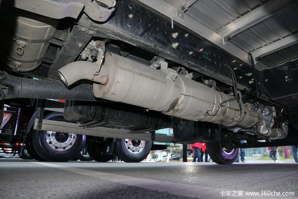

▎国六技术路线 三大件共同协作
目前来说,国六的技术路线主要还是通过DOC、DPF以及SCR这三个部分共同实现的,DOC是氧化型催化转化器,主要是把发动机尾气中的碳氢化合物、一氧化碳等进行催化,生成二氧化碳和水。
国六柴油发动机 结构更加精密保养成本更高
DPF是柴油颗粒过滤器,它类似于空气滤清器的存在,将尾气中未氧化的微粒捕集到捕集器中,在积累到一定程度后,使用主动再生系统或者是被动再生系统对收集到的颗粒物进行处理。
SCR即选择性催化还原技术,发动机在经过DPF以及DOC的处理之后,此时到达SCR处的尾气以氮氧化合物为主,通过与尿素水溶液发生氧化还原反应,生成氮气和水。
