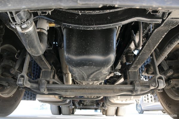

说起“单片簧”,很多卡友觉得将身家性命托付给一片板簧,一旦板簧断裂就是车毁人亡的下场,安全得不到保障。但是在欧洲,前桥单片簧已经应用了很多年,例如咱们国内常见的MAN、斯堪尼亚、沃尔沃,都已有着丰富的前桥单片簧经验。
单片簧 塑料板簧 前后都采用单片板簧悬挂靠谱吗?
在安全方面,欧洲各大商用车企业早就注意到了卡友们担心的问题,为了防止前桥单片簧发生断裂而潜藏的安全隐患问题,在设计前桥单片簧时,工程师在单片簧后端做有S弯处理,这个S弯处的厚度比其他位置薄约10%,一旦发生断裂,S弯处首当其冲。
假设行车时S弯处发生了断裂,板簧中间上方的限位块会把板簧顶住继续发挥承载作用。由于板簧没有断裂,前吊耳可以发挥推力和转向作用,车辆依然可以正常行驶。只要司机紧急情况下处理得当,立即缓慢刹车并靠边,就不会发生重大交通事故。
