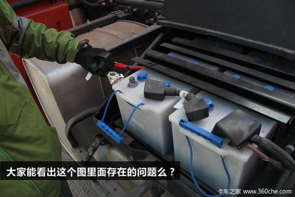

● 蓄电池断电时操作规范:
断电前需要将点火开关关闭,同时需要关闭用电设备,例如音响等设备,禁止电器设备运行的时候突然断电。
断电顺序:从安全的角度看,应先拔负极,安装时刚好相反,先装正极,后装负极。
为什么要先断负极呢? 原因如下:
1.为什么呢?如果先拔正极,因负极是搭铁的,也就是正极周围的金属车体都是负极,那么如果用工具拆卸正极接线时,工具碰到旁边的金属车体,就会造成蓄电池正负极短路。
2.如果先拔负极,因负极周围的金属车体与负极是连通的,即使工具碰着也不会产生什么坏结果,当负极拔掉后已断电,再去拔正极也不会有危险了。
3.先拆正极存在烧坏电器原件的风险。
实际工作中因违反操作规程,损坏电路和把手烧伤的人很多,因为蓄电池正负极短路电流非常大,瞬间产生高温。
