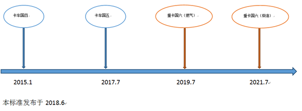

▎排放:这是重中之重,首要之首要
那么我们所说的排放都包括哪些成分?一氧化碳,碳氢,氮氧化物,微粒以及其他非常规排放。
下面将分别分析一下我们的发动机是怎么产生一氧化碳,碳氢化合物以及我们目前采取了哪些解决污染物的处理措施。
重型柴油机尾气是如何产生的,目前都有哪些处理技术?
▲图1:法规进程

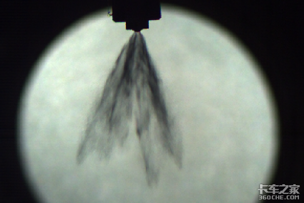

采用更高的喷射压力能带来什么呢?带来的第一好处就是能使燃油雾化更好,减少了混合的不均匀性,燃烧更加充分。
我们目前采用的高压共轨,也就是提高了喷油压力,使喷油压力达到150~200MPa,相当于1500~2000个大气压。
在如此高的喷油压力下,燃油的雾化效果可不是之前没有高压共轨的情况下可以相比的,在重卡上喷油泵的最大允许压力在120MPa,显然达到这个最大允许压力时,高压油泵处于不稳定状,会出现异常喷射,进而使得排放恶化。
▲图5:燃油喷射
燃油喷射规律的改变当然也可以控制减少污染物的生成,最普通的喷射技术就是多段喷射,比如二次喷射。目前来看,最新的技术大概在七次喷射。
采用多段喷射能够明显改善柴油机的燃烧,这是因为柴油机是压燃,提前喷射的部分在气缸内雾化时间更长,混合气更加均匀,自然就能减少一氧化碳和碳氢化合物的生成。
除了对于喷射规律而言,喷油时刻的精准把握,采用更加合理的信号采集和处理方式,用更加合理的喷油MAP图,也是非常有必要的。
燃油雾化方式的不同,对燃烧和排放的影响当然不一样,应当指出的是随着喷射压力的提高,燃油喷射距离越来越长,这时就必须考虑到喷雾撞壁,喷雾撞壁之后就形成了油膜,这时我们就引入了我们雾化的另外一种方式,燃油蒸发雾化。
燃油蒸发雾化,在气缸壁面的不同位置、气缸壁面温度的改变、气缸壁面附近的气流运动都会影响燃油蒸发雾化。
实验结果表明喷雾撞壁在排气门附近壁面,或者活塞上表面附近温度高,燃油雾化好。燃油雾化还能带给我们其他好处,随着蒸发,能够减少发动机气缸内的热负荷,能承受更高的燃烧温度,做功能力进一步加强。
但是壁面雾化有一个致命的缺点,就是雾化时间太短,不能完全蒸发,所以一个不好,反而会增加一氧化碳和碳氢化合物排放。
