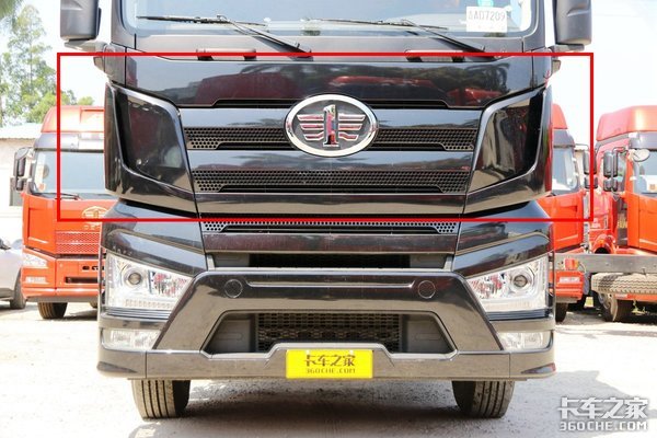

类似解放的前面罩,用的就是SMC材料制作而成
而SMC是什么呢?也就是Sheet molding compound的缩写,中文名字叫做片状模塑料,以下简称:SMC。SMC主要原料由GF(专用纱)、UP(不饱和树脂)、低收缩添加剂,MD(填料)及各种助剂组成。

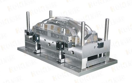

SMC制作模具,基本都是加压成型
而在制作工艺上,SMC目前主要采用金属对摸的压制成型法,也就是将适合要求的SMC片材剪切成所需的材料,和确定加入的层数,揭掉两边的保护薄膜,按照一定要求结合,并放在模具的适当位置上,即可按照规定的工艺参数加温,加压成型。
若要模制出高质量的制品,就必须使用合适的压机和模具,严格控制工艺条件,如加料方式,成型温度,压力和保温时间等。制作工艺方面简单了解一下就可以了,毕竟我们不是设计和制造专业人员。
