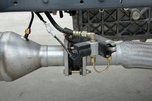

●  低成本辅助制动——排气制动
开始之前,我们先重温一下发动机的做功原理。发动机做功由进气—压缩—燃烧膨胀—排气这4个步骤组成的。
排气制动就是利用发动机的循环做功的原理,在排气环节,通过一个阀门将排气口封闭,这样活塞在进行排气的时候受到来自排气管的压力,阻碍活塞行程,达到降低发动机转速的作用。
卡车小百科(12):没有对比就没有伤害 液力缓速器“吊打”排气制动
简单的说,排气制动就是在发动机排气系统中安装了排气抑制装置,可以通过蝶阀的开关,控制发动机的排气量,阻止活塞上升,从而达到控制车速的目的。
但是仅仅通过关闭排气管来提高排气背压的方式,降低发动机转速的效果并不明显,仅为发动机功率的20%-30%左右。

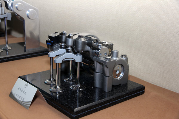

目前主流的缸内制动技术分为压缩释放式制动和泄气式制动。我们先来说压缩释放式制动。
压缩释放式制动同样利用了发动机做功的原理,不同的是在压缩环节结束时,开启排气门将压缩的高压空气排出,活塞也就失去了向下做功的力量。
随后在应该燃烧膨胀(做功)的环节,排气门迅速关闭,气缸内仅有正常的大气压,活塞下行形成真空。这样一加一减两个环节,发动机的制动效果就大大提升了。
简单的说,压缩释放式制动通过控制排气门开闭时间,将发动机输出变为负输出,使发动机带来更大的制动能力。
关于压缩释放制动,还可以看这篇文章《发动机秒变空压机 发动机制动原理简介》。
压缩释放式制动技术较为成熟,价格也比较具有优势,约为5000元左右。由于是气门控制,控制机构都集成在发动机内部,并不占用额外的空间。制动效率也较高,能达到发动机的输出功率的80%-90%。

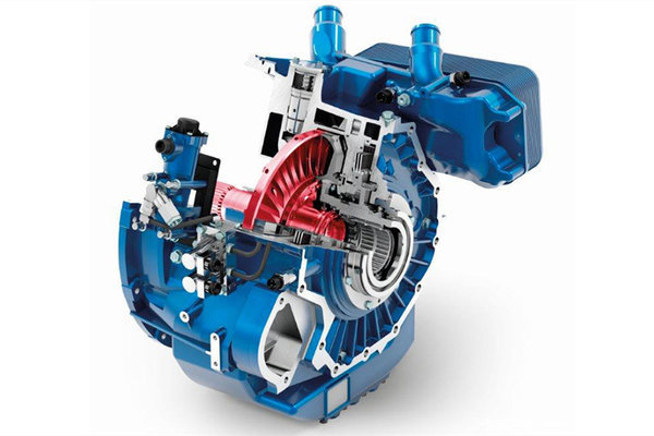

●  好,但贵——液力缓速器
液力缓速器的工作原理与AT变速器的液力变扭器差不多。液力变扭器通过一个充满油液的空间内装上两个涡轮叶片,分别和动力输出端和输入端相连接,通过液体阻尼实现在两个叶片之间进行动力转换。
与AT变速器液力变扭器不同的是,液力缓速器一个叶片为定子,也就是不转动的叶片,另外一个叶片跟随输出轴转动。
正常情况下,工作腔内的油液排空,以避免消耗发动机动力。
当需要减速时,油液在压缩空气的作用下进入工作腔,转子带动油液旋转,油液的作用传递到定子时产生反作用,阻碍转子转动,实现减速作用。
液力缓速器的制动效率高,以某品牌液力缓速器为例,其制动功率可达645kW,最大制动扭矩3000牛米。
液力缓速器安装和选装成本大概在2-3万元左右。但液力缓速器后期加装时,受到车架尺寸,发动机散热功率限制,部分早期的车型和发动机马力较小的车型并不适合安装。
