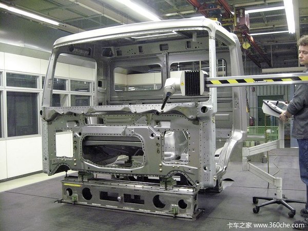

刚度是指材料或结构在受力时抵抗弹性变形的能力。我们常说的刚度主要指扭转刚度(抗扭)。
卡车小百科(42): 安能辨我是雄雌 车身强度、刚度可不能混为一谈
扭转刚度通常是指车身整体刚性在扭转工况下白车身抵抗变形的能力,这是车身刚性的首要参考指标。
前面我们说车辆(驾驶室、大梁等)的强度主要是依靠堆料(材料本身)来完成。而刚度除了合理使用材料之外,更多的是依靠优秀的白车身(BIW)设计来达成。
