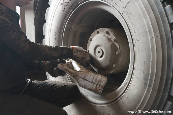

双级减速桥也就是我们常说的轮边减速桥,在要求有较大主传动比和较大的离地间隙时,通常将双级主减速器中的第二级减速齿轮机构制成同样的两套,分别安装在两侧驱动车轮的近旁,称为轮边减速器,而第一级则为主减速器。因此在视觉上,轮减桥在中部桥壳上呈现出方形形状,而且车轮轮端看着也会更大。
半轴桥和轮边桥有何区别? 后者更像猛男!双级减速增扭
相较于单级减速桥,轮边减速桥在两侧轮边多布置了一组减速器,类似于行星齿轮和太阳轮结构,经过两级放大的扭矩传递到车轮上,驱动力已经非常强悍,可以有效减少在恶劣工况下陷车的情况。同时得益于主减速器盆齿直径减小,桥包体积明显更小,能够保证汽车的最小离地间隙足够大,以带来良好的通过性。
目前市面上比较常见轮边减速桥有奔驰桥、斯太尔、曼桥等,其中又以13T与16T多个级别的车桥为主,常用于8x4或者6x4自卸重卡上,它可以保证你在工地、非铺装路面、泥泞路面等复杂工况下的低速重载驱动能力和高通过性能,而且还更加抗造耐用。
当然,由于轮边减速器的结构更为复杂,导致自重较大、散热能力差、更费油,而且轮端温度过高很容易诱发爆胎,不适合过快车速下长时间、长距离驾驶。所以这一类的轮边减速桥更适用于重载自卸车等超重运输工况。
