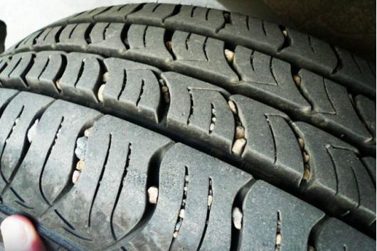

清洁
卡车的行车环境较为复杂,经常行驶在各种路况之中,包括工地山路等这样一些复杂的路况,再碰上恶劣的天气,石子、泥浆等很容易卡在车胎胎缝之中,定期清洁车胎的杂物是必要的。清洁时可选用专业的工具进行,但是如果碰到尖锐的异物,最好还是不要擅自清理,避免发生意外。

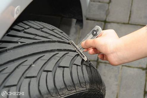

●  磨损
轮胎是橡胶制品,在行驶的过程难免发生磨损,轮胎有一个最大磨损限度,花纹深度在1.6mm有一个最大磨损限度,超过时应即时更换轮胎。同时要注意轮胎的质保期,轮胎的使用寿命一般在3—4年或行驶6-10万公里左右,超过使用期限的轮胎,整体性能会有所下降,最好能更换轮胎。

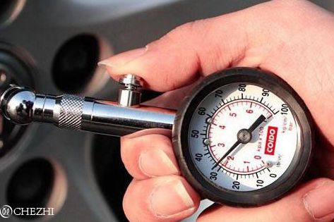

●  胎压
胎压对车胎来说是比较重要的一个参数,但是很多车型都不具备胎压监测功能,所以很多卡友要自备胎压表。轮胎的标准胎压约为2.2~2.6bar,过高的胎压易增加轮胎的磨损,还可能造成爆胎,而过低则会增加油耗和车辆的颠簸感。在当前主流的卡车车型中,江铃威龙就配备了胎压监测系统(TPMS),让驾驶者可以随时监测胎压,提升了驾驶的安全性。原厂采用了米其林315/80R 22.5轮胎,在抓地和耐磨性能上更加突出。
