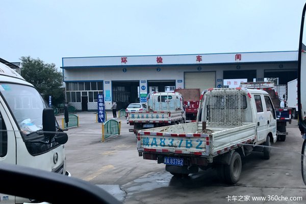

自2021年1月1日起,《机动车安全技术检验项目和方法》(GB 38900-2020)正式实施。其中在用机动车安全检验主要包括:联网查询、车辆唯一性检查、车辆特征参数检查、车辆外观检查、安全装置检查、底盘动态检验、车辆底盘部件检查、仪器设备检验。

外廓尺寸不能超出GB7258、GB1589规定的限制,且与机动车行驶证记载的数值相比误差不超过±3%或者±150mm;
轴距、核定载人数和座椅布置应该与行驶证签注的内容一致;
栏板高度应该与机动车登记信息数值相符,且误差不超过±50mm;
悬架应与机动车登记信息一直,且不应有明显增宽、增厚情形;
车辆不应有“加高、加长、加宽货厢”“拆除厢式货车顶盖”“拆除仓栅车货车顶棚杆”“换装大尺寸罐体”等非法改装轻型;货厢和栏板的锁止机构应齐全、完好;货厢栏板和底板应规整。
