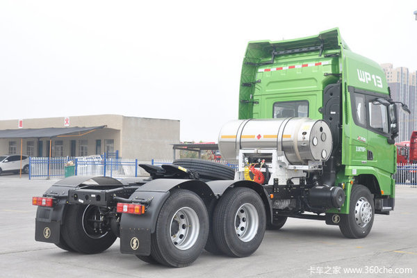

天然气作为清洁能源,受到国家有关部门的重点推广,重型燃气车是重点产品之一。在前不久下发的GB17691-2018《重型柴油车污染物排放限值及测量方法》中,要求自2019年7月1日起,所有生产、进口、销售和注册登记的燃气汽车应符合中国第六阶段排放标准;国务院发布的《打赢蓝天保卫战三年行动计划》也明确提出要推广使用达到国六排放标准的燃气车辆。
但是对于采用天然气动力的6×4牵引车,罕有产品可以达到8.8吨自重,因燃气气瓶的自重较大,受技术水平制约很难实现成本、性能双保证的轻量化方案。为保证实车自重与公告一致,必然牺牲准牵挂车总质量,但是如果为了迎合用户需求,保证行驶证准牵40吨,就只能将车辆公告自重报为8.8吨,对于没有选择轻量化配置的车型而言,极易造成自重与公告值不符,将矛盾暴露于实车称重环节。
