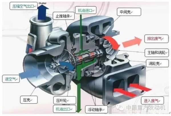

二、增压器结构
废气涡轮增压器由废气驱动的涡轮和径流式压气机组成,它们分别被安装在轴的两头并有各自的铸造壳体。轴本身被安装在中间壳中并由中间壳来支撑。中间壳的两侧分别同压气机壳和涡轮壳相连接,典型的涡轮增压器转速可以在 100000 转 / 分以上。
长姿势 常见的柴油机涡轮增压技术简介
–  涡轮端:废气进入涡轮端,推动涡轮旋转
–  主轴:主轴连接涡轮与压叶轮,传递动能
–  中间壳:连接涡轮端和压气端,支撑轴承系统
–  压气机端:压叶轮旋转压缩空气,提高空燃比
–  轴承系统:支撑主轴高速旋转,防止主轴径向窜动
–  密封系统:防止窜气,辅助封油
