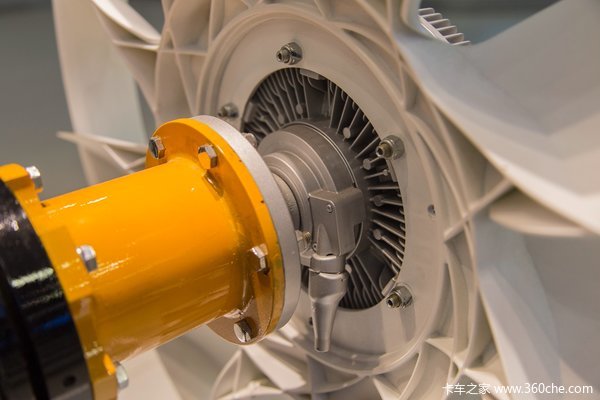

【卡车之家 原创】进入电控时代以来,发动机对冷却液的温度要求越来越精确,作为发动机冷却系统内重要的组成部分,风扇离合器已经基本成为了目前重型卡车的标准配置。但不少卡友对这个零部件并不是很了解,甚至还存在一些使用上的误区。
● 控制温度 降低油耗
费油还伤发动机 这个部件千万不可直连使用!
风扇离合器除了控制温度,它还能有效降低油耗。据测算,一台240-280马力范围的发动机,散热风扇需要的功率高达4-7马力,如果是400马力以上的重型发动机,需要的功率可能会更高。但是冷却液温度不高的时候,散热风扇并不需要全力工作,如果此时没有风扇离合器来对转速进行控制,就会造成动力的浪费,浪费动力就等于浪费燃油和金钱。
目前卡车使用的风扇离合器大约有三种,纯机械控制的普通硅油风扇离合器、电控硅油风扇离合器、电磁风扇离合器。但无论使用的是哪种类型,最终的目的都是一样的,第一、控制冷却液温度。第二、降低动力损失,减少油耗。
