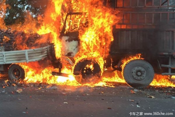

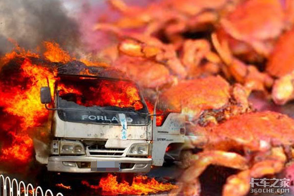

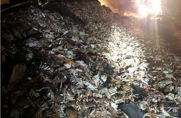

在12月22日凌晨在G15高速宁波段一辆装满2吨冷冻螃蟹的货车发生自燃,从台州出发开往舟山,途中经过一段长下坡路段,速度有点快再加上频繁点刹,导致右轮胎过热冒了黑烟。
司机发现着火以后,赶紧下车查看,但是已经来不及了,火势十分凶猛瞬间窜到八九米,灭火器根本无济于事。本来是一车的冻螃蟹直接变成为烤螃蟹,自燃加孜然,烤螃蟹就能开吃了。不过司机肯定是吃不下去的,就这一把火损失了10万元,货主没上保险,意味着除了烧了卡车,司机还地赔偿货主的损失。
2起冷藏车自燃原因如出一辙,该如何处理这颗“定时炸弹”?

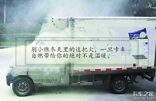

无独有偶24号广西南友高速上,一辆运载了23吨生蚝的货车也自燃了,同样都是车后轮冒烟,下车查看的时候火势已经无法控制了,大货车都烧的变形了。都是高速驾驶频繁点刹导致刹车鼓过热,降温不畅引发轮胎失火。轮胎失火之后引燃了周围可燃性的零部件,进而引发车货全毁。
