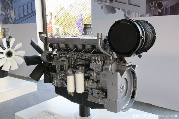

发动机作为汽车的核心部件,从1886年世界上第一辆汽车的诞生至今,人们从未停止对它的持续改进和创新,从固定正时到可变正时,从风冷到水冷,从自吸到增压,发动机的技术日新月异,不断进化促使发动机变得更高效更智能。
N种发动机气缸排列形式,为啥卡车偏偏喜欢直列式?
上述这些改变更多的是集中在发动机的附属部分,这些相对较小的部件都有这么多变化,作为发动机最大单一部件的缸体当然也不会一成不变,缸体的布置也像物种进化一样,发展出了多种形式同时各自也有各自的“独门秘籍”。
但是不知道大家有没有注意,卡车发动机几乎都是直列式,为什么卡车偏偏喜欢直列式布置呢?我们要从各种气缸布置形式的特点说起。

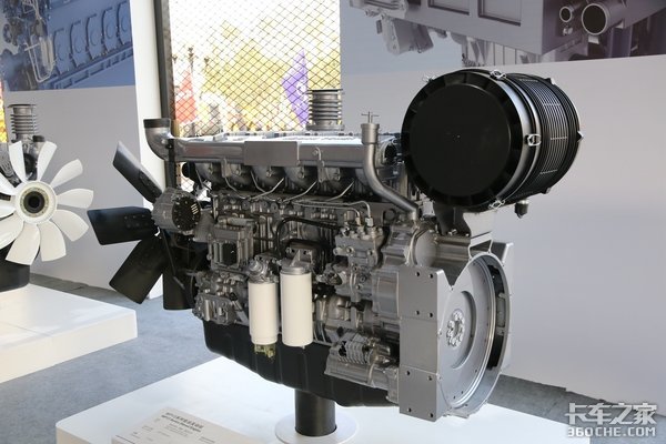

商用车乘用车最为常见的缸体布置形式都是直列式,英文缩写为L,大家常说的L4就是直列式4缸发动机,其特点是所有气缸布置在一个平面上,共用一个缸盖,结构简单缸体铸造难度低制造成本低。
同时直列式发动机附属件很容易布置,达到一个比较好的性能也很容易,所以直列式是如今最为广泛采用的气缸布置形式,无论是柴油机还是汽油机都是如此。
有利就有弊,因为所有气缸成一条直线,当气缸数增多时纵向长度会过长,这就导致大于6缸的发动机很少采用直列式。
