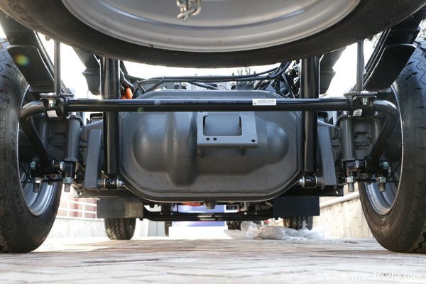

而在驱动桥里,又分为驱动桥、转向驱动桥和电驱动桥。其实驱动桥和转向驱动桥比较好理解,就是一个车轮能左右摆动,带转向功能,而另一个不带。至于电驱桥,这东西是基于新时代的电动车而来的,它将电机、减速机集成在了车桥上,从而减少整车的部件,让车辆更轻、效率更高。虽然它身上没连着传动轴,但它其实也是一种驱动桥。而且从传统经验上来看,采用电驱动桥驱动的车,比电机带后桥的要好一些。
